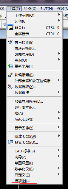

1.在菜单栏中找到【工具】,下拉找到【选项】

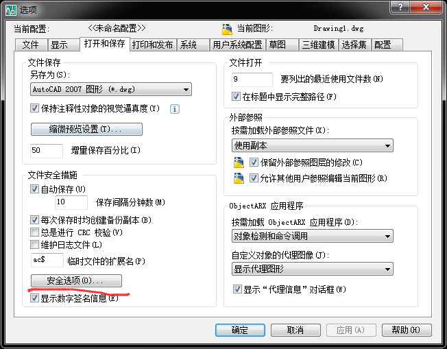

2.弹出对话框如下,在【打开和保存】,找到红线的【安全选项】

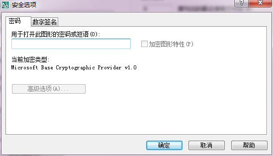

3.打开对话框如下,我们可以输入自己想要的密码,至于旁边灰色的【加密图形特性】,如果不勾选的话,别人可以通过查看缩略图来查看文件,这就没有什么意义了。当然,这一切都要看自己的意愿。最后的最后,不要忘了确认。
