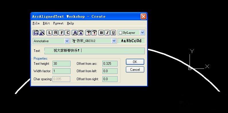

1.在菜单栏中点击【绘图】—【圆弧】或者使用命令直接绘制圆弧,然后单击Express  Tool中的【Text】-【ArcAlignedText】选择刚才画好的圆弧,接着在弹出的下图对话框中输入文字:

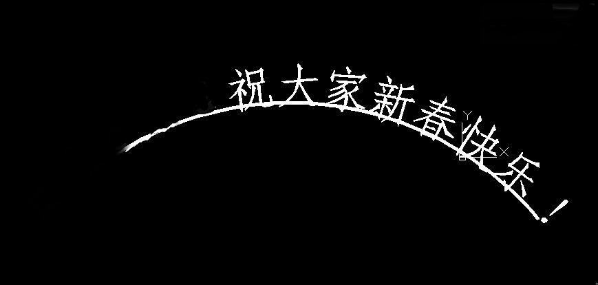

2.输入文字后,点击“ok”,下图为结果图
