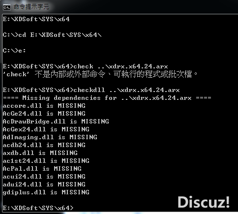

60ck 发表于 2025-5-18 08:39
版大,您好
是我key错,不是aui24.dll,是adui24.dll
不过,我全部重新再查一次,全部的dll电脑里面都有
那你加载工具箱还是提示你缺失DLL吗,
你测试下,把X64目录里面的DLL,都拷贝到2021目录下,看看
发表于 2025-5-18 08:39:10 | 显示全部楼层
XDSoft 发表于 2025-5-18 02:01
你再checkdll 一次,看看缺的是不是adui24.dll?  API就没用到aui24.dll, 我这里检查结果
D:\XDSoft\SYS\ ...
版大,您好
连adui24.dll电脑都有
那你加载工具箱还是提示你缺失DLL吗, 你测试下,把X64目录里面的DLL,都拷贝到2021目录下,看看  详情 回复 发表于 2025-5-19 00:14
 楼主| 发表于 2025-5-18 02:05:21 | 显示全部楼层
60ck 发表于 2025-5-18 00:32
版大,您好像是传错了
我是缺少“aui24.dll”
并不是adui24.dll
登录/注册后可看大图
上面你贴的图片,里面显示的是 adui24.dll,  也没有 aui24.dll,  你看看系统有没有adui24.dll,如果没有,就把我给你的拷贝到2021
 楼主| 发表于 2025-5-18 02:01:05 | 显示全部楼层
版大,您好像是传错了
我是缺少“aui24.dll”
并不是adui24.dll
D:\XDSoft\SYS\x64>checkdll ..\xdrx.x64.24.arx
==== Missing dependencies for ..\xdrx.x64.24.arx ====
accore.dll is MISSING
AcGe24.dll is MISSING
AcDrawBridge.dll is MISSING
AcGex24.dll is MISSING
AdImaging.dll is MISSING
acdb24.dll is MISSING
axdb.dll is MISSING
ac1st24.dll is MISSING
AcPal.dll is MISSING
acui24.dll is MISSING
adui24.dll is MISSING
版大,您好 是我key错,不是aui24.dll,是adui24.dll 不过,我全部重新再查一次,全部的dll电脑里面都有 连adui24.dll电脑都有  详情 回复 发表于 2025-5-18 08:39
发表于 2025-5-18 00:32:13 | 显示全部楼层
XDSoft 发表于 2025-5-17 15:05
传个AUTOCAD 2021中文版的ADUI24.DLL,你拷贝到2021目录下,不知道能不能用
版大,您好像是传错了
我是缺少“aui24.dll”
并不是adui24.dll
上面你贴的图片,里面显示的是 adui24.dll, 也没有 aui24.dll, 你看看系统有没有adui24.dll,如果没有,就把我给你的拷贝到2021  详情 回复 发表于 2025-5-18 02:05
