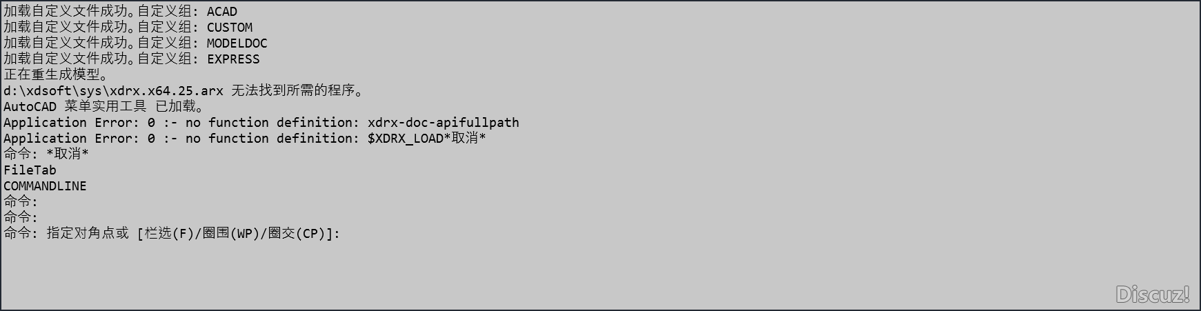

rbp2008 发表于 2025-5-16 08:42
版大,无法加载 arx,提示:
(ARXLOAD "D:/XDSoft/SYS/XDRx.x64.25.arx")
d:\xdsoft\sys\xdrx.x64.25.arx  ...
你也下载1550楼的附件,
测试时候,
输入: checkdll ..\xdrx.x64.25.arx 回车,然后把屏幕显示缺失的DLL贴上来,看看

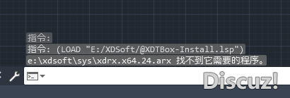

 楼主| 发表于 2025-5-16 11:26:26 | 显示全部楼层
60ck 发表于 2025-5-15 19:31
测试报告
autocad2021、非精简版
试过了还是没有办法,有菜单、但都没办法执行
1.下载附件,拷贝到 sys/x64目录
2.进入DOS命令行,进入 xdsoft/sys/x64目录,
3.输入  checkdll  ..\xdrx.x64.24.arx  回车,
   看看检查出来系统缺失的DLL文件列表,你贴到论坛来
checkdl.bat执行 dmpbin.exe 查询DLL依赖项,只要系统安装VC运行库,一般都能执行,你按上面步骤,试试,再讨论
文件名称:checkdll.zip
下载次数:18  文件大小:792.34 KB
[attachimg]109253[/attachimg]版大,您好 谢谢您的帮忙 我测试之后出现这些dll miss  详情 回复 发表于 2025-5-17 00:24
