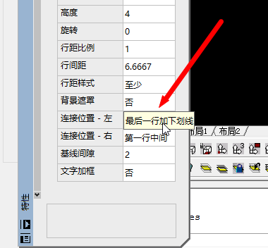

文字中加分行控制符,自动最后一行在线下
谢谢CSHARP,是在下面图那个地方选吗? 我怎么都选了也没我要的效果 [attachimg]52967[/attachimg]  详情 回复 发表于 2016-4-22 18:49
 楼主| 发表于 2016-4-22 18:49:46 | 显示全部楼层
csharp 发表于 2016-4-22 16:55
文字中加分行控制符,自动最后一行在线下
Acad 不支持这种,下划线只有 第一行底部和最后一行底部,没有**选项  详情 回复 发表于 2016-4-23 16:25

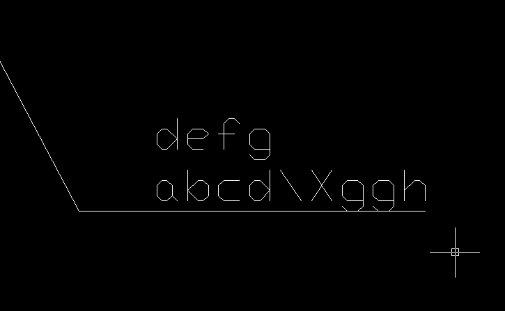

发表于 2016-4-23 07:51:29 | 显示全部楼层
试试在输入文字时输入:
defg ;回车
abcd ;回车
\Xefa
谢谢!不行尼,怎么连\X都输上去了? [attachimg]52969[/attachimg]  详情 回复 发表于 2016-4-23 09:21
 楼主| 发表于 2016-4-23 09:21:44 | 显示全部楼层
HLCAD 发表于 2016-4-23 07:51
试试在输入文字时输入:
defg ;回车
abcd ;回车
谢谢!不行尼,怎么连\X都输上去了?
已领礼包: 5800个
发表于 2016-4-23 10:28:40 | 显示全部楼层
唉哟,这个真是不行,
一般的尺寸文字如是这样输入是可以的
