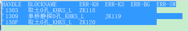

 楼主| 发表于 2016-5-8 16:01:40 | 显示全部楼层
我上传了一个图片,能增加一个块名称,把坐标调整到后面,我可以把excel数据另存为TXT 利用attin导入
你修改后的EXCEL文件,再导入到CAD更新属性,论坛以前提供过插件。  详情 回复 发表于 2016-5-8 16:13
