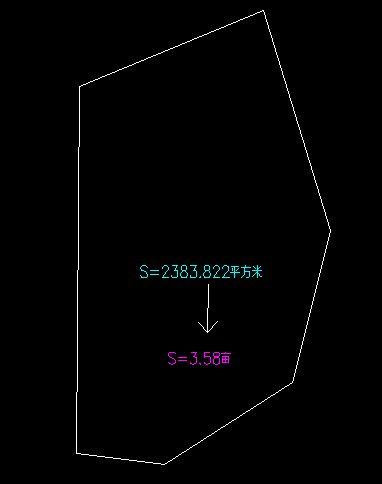

发表于 2016-5-22 13:09:49 | 显示全部楼层
不知道这个如何
发表于 2016-5-22 13:20:46 | 显示全部楼层
这个可以吗
