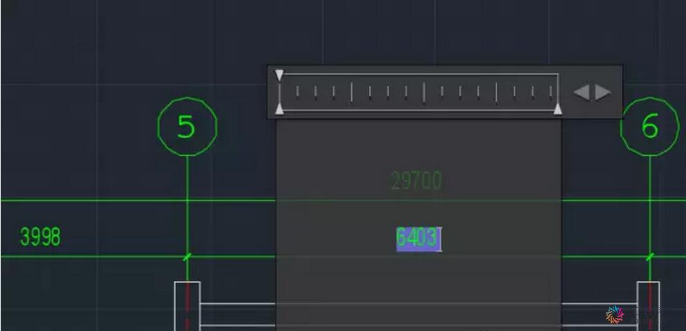

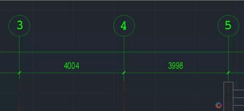

大家在画施工图的过程中,有可能因为操作、设置精度的原因,导致标注的施工图轴线间距末尾不为0.(如图1)
解决这种情况一般来说有两种办法:第一种,最简单粗暴,就是直接双击标注把末尾四舍五入,但这种方法有一个弊端就是,如果需要改动的数据较多,就会使得工作变得繁琐乏味。(如图2)

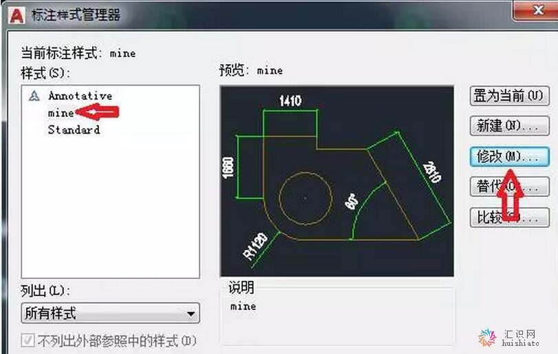

第二种,就是小编今天着重想要介绍的办法啦。DIMSTYLE这个命令想必大家都不陌生,里面可以设置很多关于标注的东西,比如文字样式、标注单位、精度等。这里比较容易忽略的就是舍入的功能,一般大家的思维模式都是四舍五入,所以填写的时候都会写5,但是这样标注数值的末尾不是0,也没有达到大家预想的效果。其实,舍入可以填写10,这样标注就都是末尾为0的数了。那么,如何设置呢?别急,看下面两张图,分分钟教会你!
2.jpg 3.jpg 设置完以后,施工图的标注如下图5.是不是简单明了呢?
