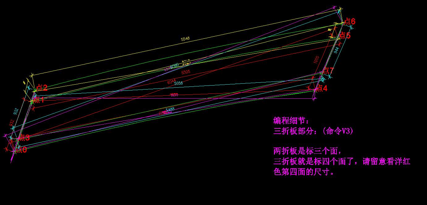

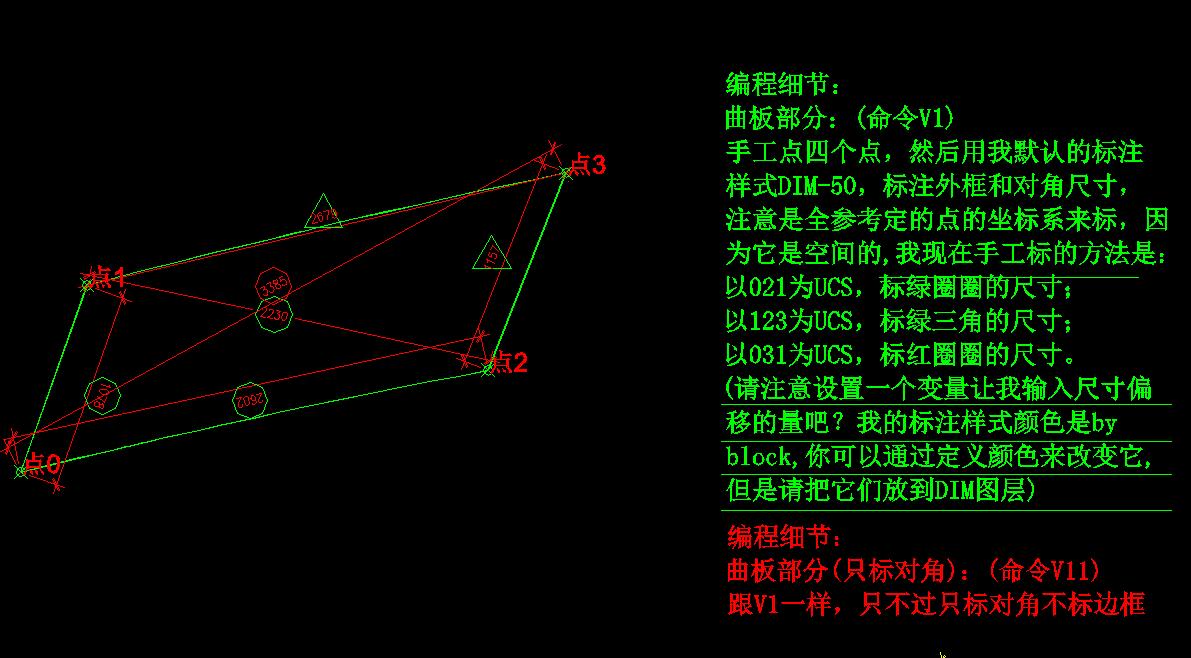

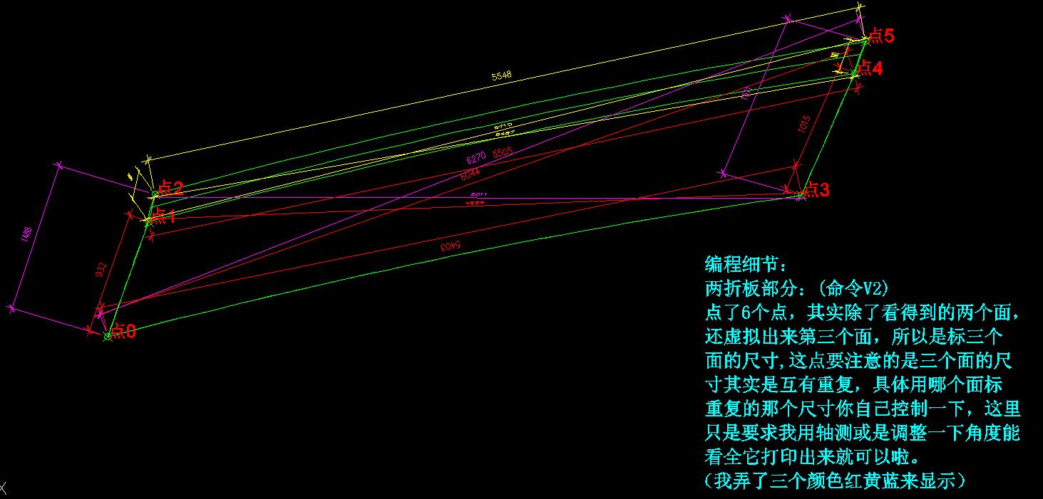

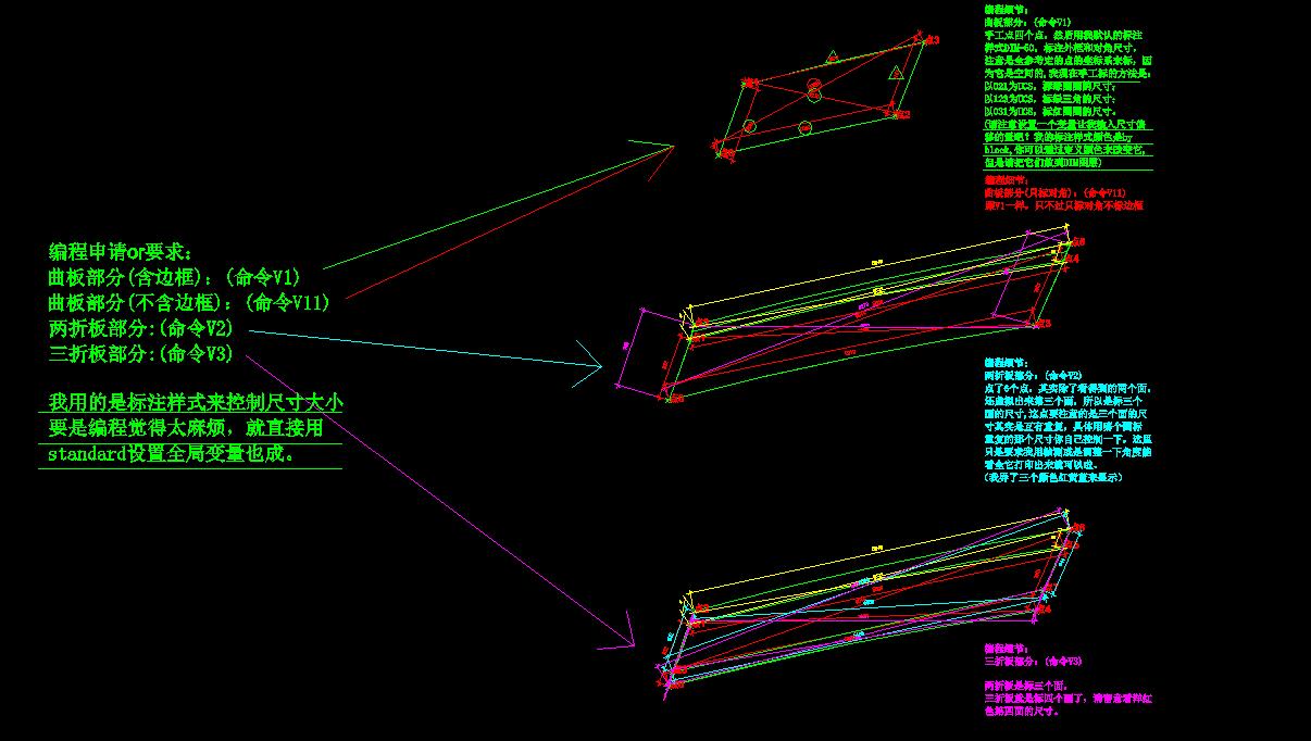

各位大神:
       因为工作中要标注这繁杂的尺寸,每一个都是手工标的,对新人来说算是对三维了解的练手,而实际标多了就觉得浪费时间了,所以请帮看看,具体要求如附图及附件,大方向要求是:
1、请提供能独立在没在装任何工具箱的CAD2008/2010/2014/2016上运行的LSP程序,因为使用环境多种多样,我没办法统一他们,只好改了;
2、请在程序中提供限制使用日期的模块我可以及时更新。
3、关于报酬,新人只有35颗豆,有没交代清楚的事项,可详794511351我的QQ谈,不打着交朋友的旗号去哄人家的成果,是真诚地想平心静气地在技术上好好沟通和求教。
