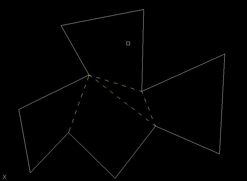

论坛的高手们,凹多边形转成凸多边形,程序代码怎么写? 是否有很多种解?

黄总,你这个是把一个凹多边形,变成一个凸多边形吧? 我想是得到分开的多个子凸多边形(他们组合成凹多边形)

1:向量法:按照逆时钟的方向计算边向量的叉积结果,并且记录叉积结果z分量的符号。 如果z分量变为负值,则多边形为凹多边形,可以沿叉积向量对中第一条边的延长线将 多边形分解开。对新得到的两个多边形重复前面步骤,最后把凹多边形分成若干个凸 多边形。 2:旋转法:绕多边形逆时钟前进,将多边形顶点Vk平移到坐标原点。然后顺时针旋转, 使下一个顶点Vk+1在x轴上。 如果下下一个顶点Vk+2在x轴下方,则多边形为凹多边形,沿x轴将多边形分割为两个新多边形,对这两个新的多边形重复进行凹多边形测试。 否则继续旋转x轴上的顶点,并测试顶点的y值是否为负。
具体算法如下:
0) 初始化ma = pi
1)将凹多边形放入凹多边形队列
2)从队首取出一个多边形G
3)遍历G每个顶点,找出其中一个凹顶点p。
4)过p和另一个顶点q作这个多边形的一条弦(我想一定至少可以找到一个q能做一条弦,但是没有证明过),这条弦将原先的凹顶角分割成两个角a,b
5)记 angle = min(a, b)
6)如果弦的另一端点q也是凹顶点,且angle < pi/2,则令angle = angle - pi/2,(这是为了将凹多边形尽可能少地分割成凸多边形块)
7)若ma > angle ,则令ma = angle,记分割弦 cd = line_segment(p,q)
8)回到4)直到遍历过所有的顶点
9)用分割弦分割多边形,判断分割出的两个子多边形是否为凹多边形,若是,放入队列
10)回到2)直到队列为空
算法的时间复杂度为O(n^2)

你要的子凸多边形的个数是最少,还是最多?比如正六边形本身就是一个凸多边形,也可以分成四个三角形。你要得到哪种结果?

谢谢楼上各位,我想,主要是判断是否是凹多边形,如果是,把凹多边形分解为最少的凸多边形组合。当然您说的把已经是凸多边形的在细分,另外写个代码最好了。
