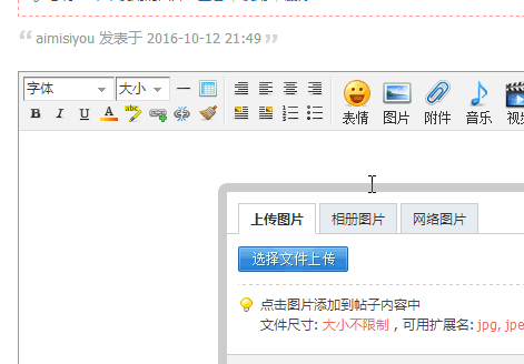

发表于 2016-10-12 21:49:58 | 显示全部楼层
怎么不能上传图片?
