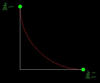

 楼主| 发表于 2016-11-30 17:21:45 | 显示全部楼层
具体应用可能很泛泛,,大致想法测量业已存在的图形,画一些有方向性的线条,用来剪切,或用其他编辑手段,来编辑原有图形,,大致就这样
如图。画切线
先上到下,然后左到右,画线(想让线条遵循点一 点二 的先后顺序的方向性)
再次谢谢你

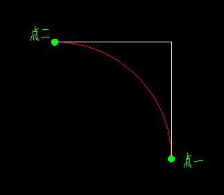

当点一 点二 的顺序这样时,则这样
发表于 2016-11-30 17:25:46 | 显示全部楼层
点1是pa ,点2是pb
那你最后画PLINE的代码
(command "pline" pa pt1 pt2 "")
pt2 应该是 pb 才对啊。
 楼主| 发表于 2016-11-30 17:37:10 | 显示全部楼层
pt2改成pb后画出来的图形很爽啊,,
就是奇怪(command "pline" pa 到 pt1 时,,,怎么不受 (* pi 1.5) 约束啊?

发表于 2016-12-5 16:22:26 | 显示全部楼层
(defun c:xxx( / pa pb bb )
(setvar "cmdecho" 0)
(setq os (getvar "osmode"))
(setq pa (getpoint "\n第一点:"))
(setq pb (getpoint pa "\n第二点:"))
(setvar "osmode" 0)
(command "pline" pa (list (car pa) (cadr pb)) pb "")
(setvar "osmode" os)
