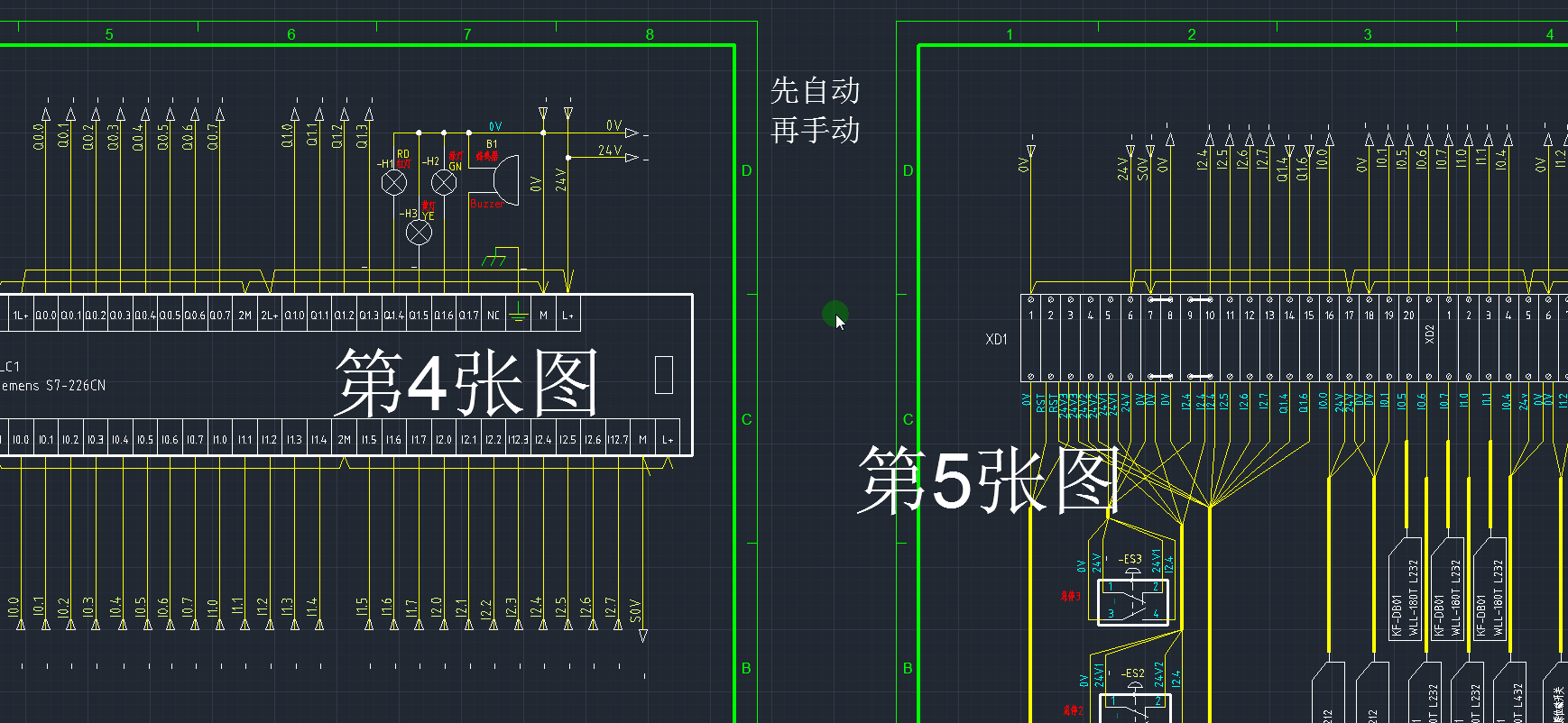

先用自动的处理,因为DWG里图框太多,只选择了部分代表性的录制。
可以看到第4张图的下面那些接线,是要连接到第5张图的上面部分。所以需要进行标注引用。
自动的因为没有框选所有的图框,也就是在框选范围内没有两两对应的标号就没有生成引用。
然后有多个相同的标号的。用手动的来选择。就可以再次生成引用。
再次感谢csharp。

发表于 2017-3-3 23:03:43 | 显示全部楼层
动画做的很不错,也看出来了插件能节省很多时间。
