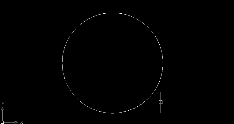

画一个圆后自动在圆心输出面积text,然后这个text和circle无论选中哪个都是二者一起高亮显示
