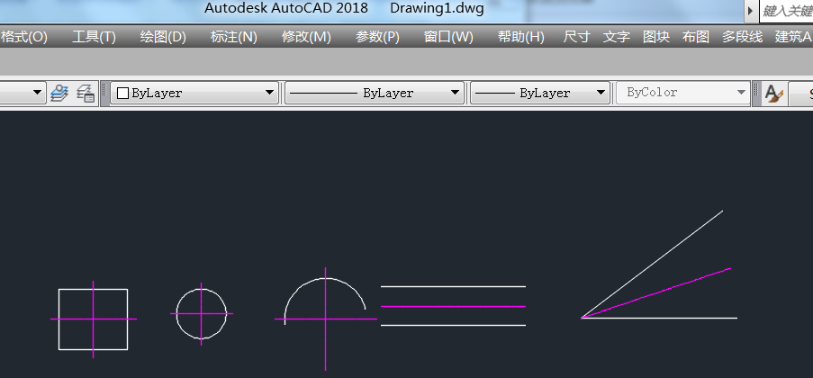

发表于 2017-6-2 08:12:12 | 显示全部楼层

发表于 2017-6-2 09:06:41 | 显示全部楼层
经过跟踪,问题出在 (vl-cmdf ".select" ss "") 语句,换用 command 一样出错
这样修改试试
  1. (defun wmg-ssgetp (ss filter)
  2.   (ssget "x" filter)
  3.   (ssget "p" filter)
  4. )
搜索了一下,据说 2015 就出现这个问题,网上给出的答案是 换用 command-s
  2.   (if command-s
  3.     (command-s "._select" ss "")
  4.     (vl-cmdf "._select" ss "")
  5.   )
  6.   (ssget "p" filter)
  7. )
