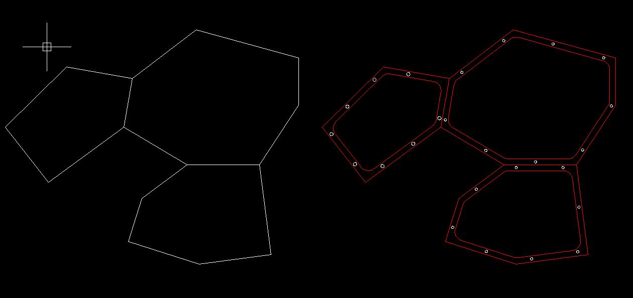

求助下批量偏移并倒角,左图的线不是PL线,希望批量偏移后倒圆角并删除原有线段

发表于 2017-9-14 15:29:10 | 显示全部楼层
试试,
需要的函数去开源LISP函数库拷贝回去。
(XD::POLYLINE:SetRadius)LWPOLYLINE 顶点设置倒角半径

 楼主| 发表于 2017-9-14 19:19:01 | 显示全部楼层
大神,我试了,确实成功了,但是为什么一堆图形里操作的时候总是会丢失一个
发表于 2017-9-14 20:52:34 | 显示全部楼层
你把你会丢的DWG,压缩传上来下。截图标明下哪个图形丢失了。
已领礼包: 9个
 楼主| 发表于 2017-9-14 23:17:56 | 显示全部楼层
文件附上,麻烦您了
