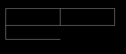

 楼主| 发表于 2017-10-9 11:10:16 | 显示全部楼层
之所以提出这个问题,05下合并成如图的样子。猜测(vla-SetCellGridVisibility TblObj 1 1 :vlax-true :vlax-true)好像不正确

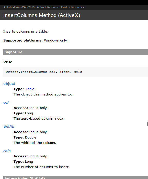

发表于 2017-10-9 15:15:18 | 显示全部楼层
ACTIVEX手册里面有详细的说明啊,它神秘参数,你就什么参数就行
举个例子
表格插入列
4个参数
第一个是表格VLA对象,然后是列号,宽度和插入的列数
那对应的VLA就是 (vla-insertcolumns tb 0 300.0 5)
在第0列前,插入5个列,列宽是300.0
  1. (defun c:tt ()
  2.   (if (and (setq e (car (entsel "\n选择表格:")))
  3.            (setq col (getint "\n起始列:"))
  4.            (setq wid (getreal "\n列宽:"))
  5.            (setq nums (getint "\n列数:"))
  6.       )
  7.     (progn (setq tb (vlax-ename->vla-object e))
  8.            (vla-insertcolumns tb col wid nums)
  9.     )
  10.   )
  11.   (princ)
  12. )
