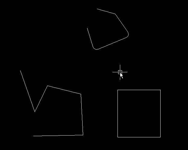

运行程序,选择其中一条线,相连的线转成多义线。
如何实现图中的效果?

怎么觉得就是Join 呢

pedit -> m -> j -> 给个间隙

加载XDRX API后,
(xdrx_curve_join (ssget))

原版的pedit就能实现
