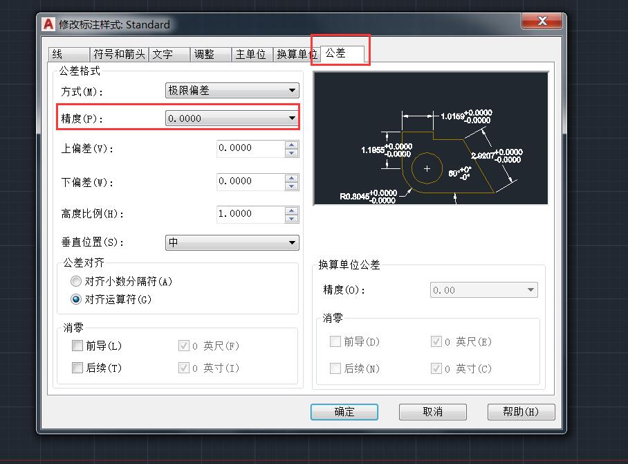

标注公差精度的系统变量是哪个?找不到!知道的告诉一下好吗
已领礼包: 812个
发表于 2017-10-24 07:15:37 | 显示全部楼层
标注-标注样式-修改-公差-精度,鼠标点击会提示变量名称为:dimtdec 01.jpg
已领礼包: 3904个
发表于 2017-10-24 08:19:13 | 显示全部楼层
标注-标注样式-修改-公差-精度
已领礼包: 23个
 楼主| 发表于 2017-10-24 22:18:55 | 显示全部楼层
多谢楼上两位的回答,一楼给出的变量正是我需要的,感谢.
