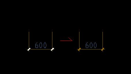

用lisp新建的标注,都是左边的,标注上的白色点是随图层的,但我想的是右边的效果,改了图层也不是跟着变颜色,下面是我用的代码,求大神看看哪里出问题了

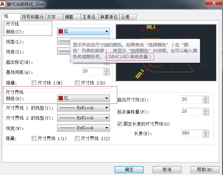

发表于 2017-11-1 09:55:43 | 显示全部楼层

 楼主| 发表于 2017-11-1 09:59:25 | 显示全部楼层
你说的这两个地方已经改了颜色了,还是随层     "dimclrd"  "44"       "dimclre"  "44"   ,
发表于 2017-11-1 10:28:25 | 显示全部楼层
你要想改 箭头块的颜色, 用自己定义的块替代。

 楼主| 发表于 2017-11-1 11:23:23 | 显示全部楼层
系统的没办法吗
已领礼包: 20个
发表于 2017-11-1 11:53:53 | 显示全部楼层
自己定义箭头块,就是系统给你提供的灵活定制的方法。
