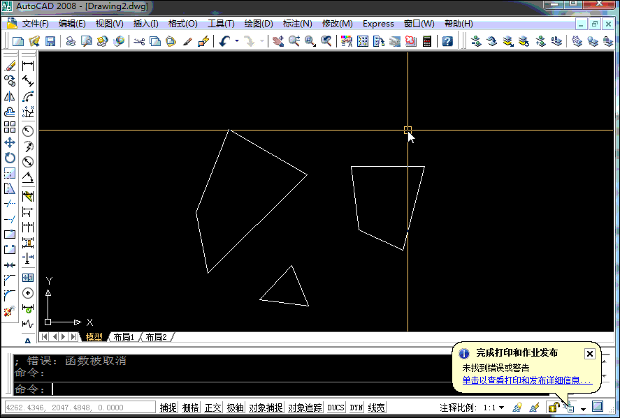

请大神指点下,我是个新手,这个程序需要实现的功能:任意四边形,四周折边,正常展开

是这样的效果吗?
发表于 2017-11-13 19:40:19 | 显示全部楼层
你贴个前后的对照图片上来看看。
