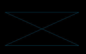

发表于 2017-11-28 13:06:00 | 显示全部楼层
这个判断有问题的,试试自交四边形
