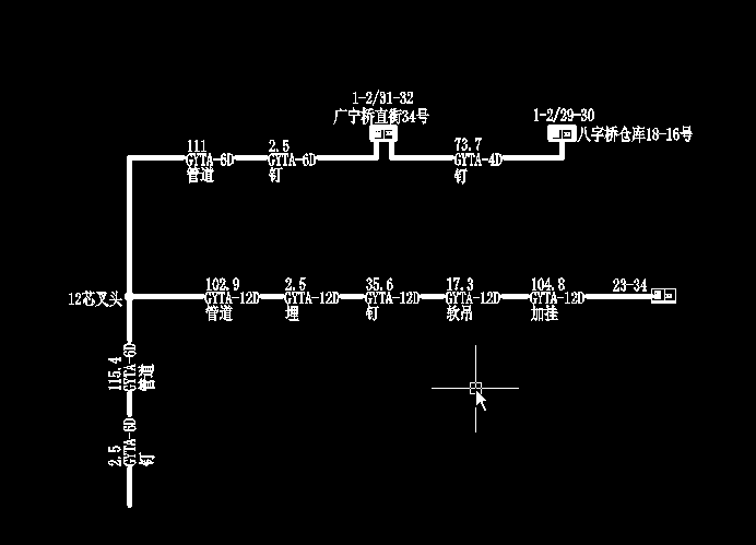

哪位大师能看懂这个图片是怎么做到的呢?给分解下谢谢。利用表格来控制cad中相同文字的颜色。除了这个还有没有其他方法来批量把CAD中相同的文字标注不同的颜色?望赐教多谢多谢,感激不尽!各位大师,我上传了样版麻烦做下让学生参考下,十分感谢!
这个是利用表格来控制CAD中文字的颜色
这个是利用表格来控制CAD中文字的颜色

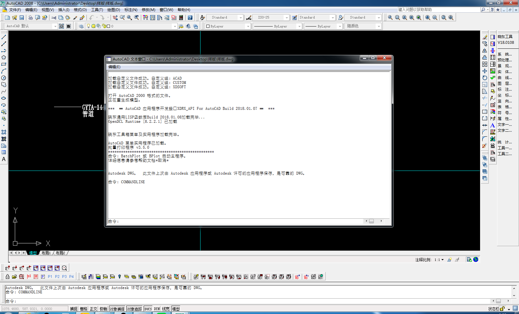

你没安装好晓东工具箱,装好了,就没这个提示错误了。
你怎么装的? 启动CAD后,按F2,把文本屏幕截图贴上来看看。
已领礼包: 275个
 楼主| 发表于 2018-1-9 09:28:51 | 显示全部楼层
老师我上传图片了,麻烦您给看下
已领礼包: 20个
发表于 2018-1-9 09:38:43 | 显示全部楼层
你在命令行输入:
!XD::EXCEL:READSELECTION
回车,
看看返回什么? 是不是下面这样的
  1. 命令: !XD::EXCEL:READSELECTION
  2. #<SUBR @1e873884 XD::EXCEL:READSELECTION>
复制代码
