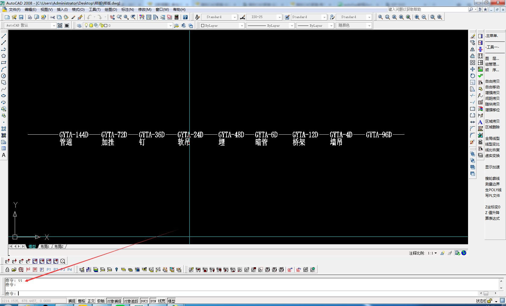

老师显示的是这个您给看下
命令: !XD::EXCEL:READSELECTION
#<SUBR @0e4913c0 XD::EXCEL:READSELECTION>
已领礼包: 20个
发表于 2018-1-9 10:13:49 | 显示全部楼层
那就说明你有这个函数, 你重新拷贝下上面的代码,再执行。你要在工具箱这个CAD里面执行。
已领礼包: 275个
 楼主| 发表于 2018-1-9 10:53:03 | 显示全部楼层
老师您看下还是不行啊,输入TT后字符什么都不显示了,也没有用,老师可以加下QQ  865098066 吗,远程操作下,谢谢老师
已领礼包: 20个
发表于 2018-1-9 11:03:36 | 显示全部楼层
仔细看演示,你要在EXCEL里面,选择上你要的改颜色的文本,然后在回来在CAD里面执行TT。你要是不在EXCEL选中,没效果。

 楼主| 发表于 2018-1-9 13:19:54 | 显示全部楼层
老师我是选中之后在CAD里操作的,还是不能用,不知道怎么回事啊,麻烦老师再给看看,感谢感谢。
已领礼包: 20个
发表于 2018-1-9 13:52:49 | 显示全部楼层
你这些字是都分开的,单独的一个一个TEXT吗? 还是那一行是个整体的?
已领礼包: 275个
 楼主| 发表于 2018-1-9 13:58:14 | 显示全部楼层
您好老师,刚才那个问题解决了,是表格版本的问题,我之前用的WPS后来用office就好了,多谢老师指点,感激不尽。

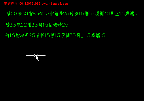

老师我还有个问题,请帮我看下面这个图片的开源函数库里代码有没有,是什么名字,多谢多谢老师。
归类数量
归类数量
已领礼包: 275个
 楼主| 发表于 2018-1-9 14:12:41 | 显示全部楼层
老师,是一行一行整体的,然后是分开归类的,麻烦您了老师。
已领礼包: 20个
发表于 2018-1-9 14:23:24 | 显示全部楼层
你先用 统计 搜索搜索论坛,记得好像有。
已领礼包: 275个
 楼主| 发表于 2018-1-9 15:09:38 | 显示全部楼层
您好老师,我找到1个,但是只能统计1个文本的,不能统计多个文本的,有附件,有图片,麻烦老师看看能不能给改改,谢谢老师。
