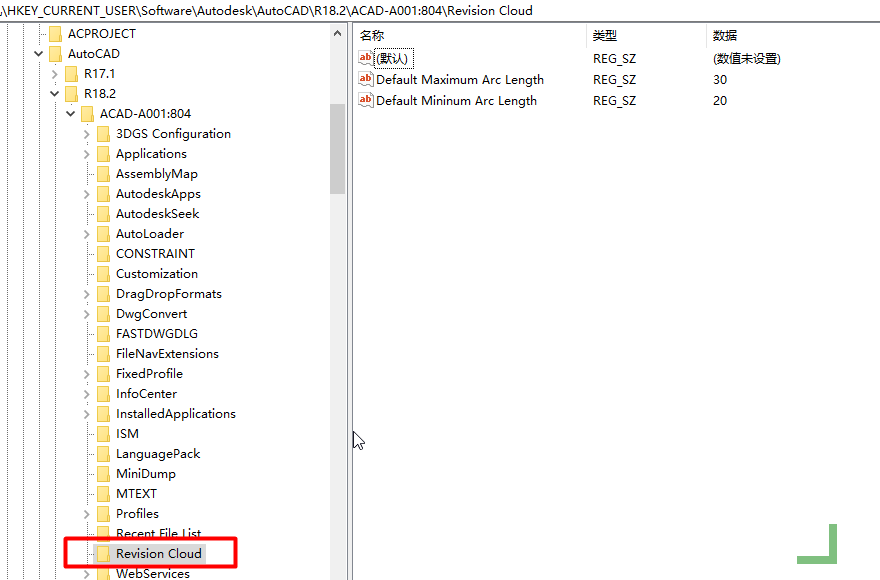

发表于 2018-3-14 16:14:35 | 显示全部楼层
你要的这个是保存在注册表
"HKEY_CURRENT_USER\\Software\\Autodesk\\AutoCAD\\R18.2\\ACAD-a001:804\\Revision
Cloud"
下面
给你写个函数读取

命令: (XD::VAR:GETREVCLOUDMINMAX)
(20 . 30)
