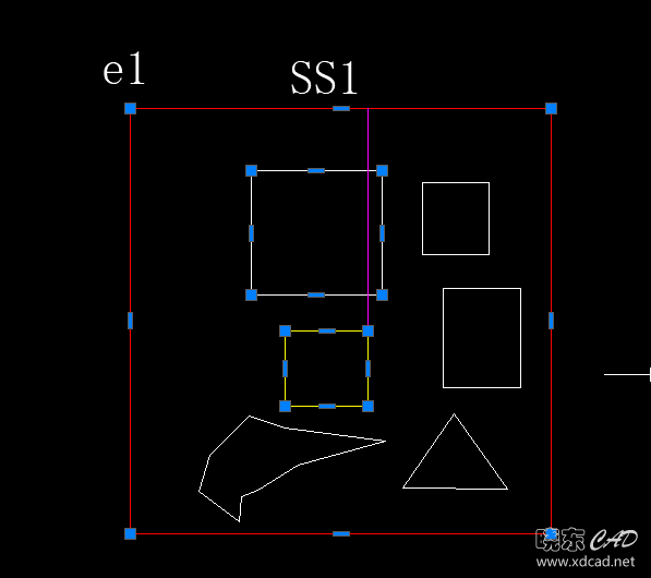

1、交互选最外面的封闭曲线得到 e1
2、e1 的边界构建WP封闭曲线选择集,得到内部所有的封闭曲线SS
3、循环SS,
   3-1,其中的某个封闭曲线e2,求e2的最右上角顶点(X最大,Y最大)P1,
   3-2,  求P1,90度方向上和最外边界e1的上面的交点P2
   3-3,P1,P2连线保证了在最外曲线E1的内部,求这个连线 ssget "f" 的选择集,选中所有相交的曲线集SS1
   3-4,求连线P1P2和SS1所有内部曲线的交点中最近的交点P3
   3-5,画直线P1P3(完毕)
   3-6,  接着循环SS下一个曲线。
看着可行,我试试  详情 回复 发表于 2018-3-26 16:21

按照marting的思路,API写了个 [attachimg]75393[/attachimg]  详情 回复 发表于 2018-3-27 00:59
