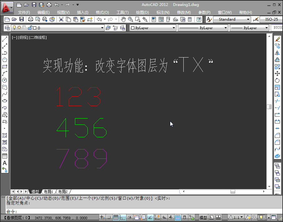

通过简单回答问题,就可以自动生成 Lisp 代码个人觉得很有用的代码,学习的好资料
直接就来动图说明问题:下面有动图的中文说明
动图说明:
加载文件"MAKE_LSP.LSP",设置代码的文件夹为搜索路径(文件一堆)
自动生成的文件在“我的文档”“”
启动命令:MAKE_LSP
1,创建文件名和启动命令,两个是同样的:ngc1
2,全选,多选,单选
3,第一个是所有对象全变成“TX”图层(和我起的标题有出入)
   第二个是带有条件去选择对象,再变成“TX”图层(我应该选这个选项,就不改了)
4,条件
5,选第二个修改选项,第三个是命令选项,例如:旋转
6,图层
7,新建图层:TX
8,exit
9,加载刚刚写好的代码:ngc1.lsp
好了,程序代码到此执行结束了,下面就可以使用自动生成的代码了
