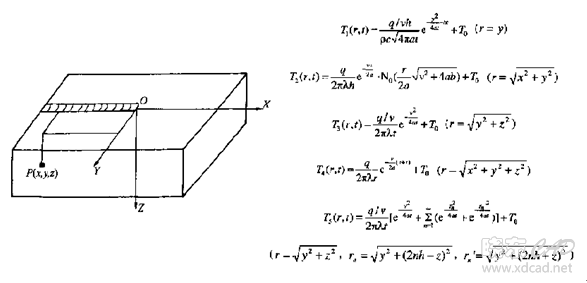

2.1 焊接数值模拟常用热源模型
焊接热过程是影响焊接质量和生产率的主要因素之一,因此焊接热过程的准确模拟,是准确进行焊接应力变形分析的前提。早期对于焊接热过程的解析,前人做了大量的理论研究工作,提出了多种热源分布模型:
集中热源:Rosenthai-Rykalin公式
该方法作为典型的解析方法,认为热源集中于一点,此方式仅对于研究区域远离热源时较为适用,同时此方法无法描述热源的分布规律,对于熔合区和热影响区影响较大。
平面分布热源:高斯分布热源、双椭圆分布热源
高斯分布热源
高斯热源分布假设焊接热源具有对称分布的特点,在低速焊接时,效果良好,焊接速度较高时,热源不再对称分布,误差较大。此方法适合于电弧挺度较弱及电弧对熔池冲击较小的情况。
高斯分布虽然给出了热源分布,但没有考虑焊枪移动对热源分布的影响。实际上,由于焊缝加热和冷却的速度不同,因此电弧前方的加热区域比后方的加热区域小。
双椭圆分布热源
体积分布热源:半椭球分布热源、双椭球分布热源
半椭球分布热源
对于熔化极气体保护电弧焊或高能束流焊,焊接热源的热流密度不光作用在工件表面上,也沿工件厚度方向作用。此时,应该将焊接热源作为体积分布热源。为了考虑电弧热流沿工件厚度方向的分布,可以用椭球体模式来描述
实际上,由于电弧沿焊接方向运动,电弧热流是不对称分布的。由于焊接速度的影响,电弧前方的加热区域要比电弧后方的小;加热区域不是关于电弧中心线对称的单个的半椭球体,而是双半椭球体,并且电弧前、后的半椭球体形状也不相同
双椭球分布热源

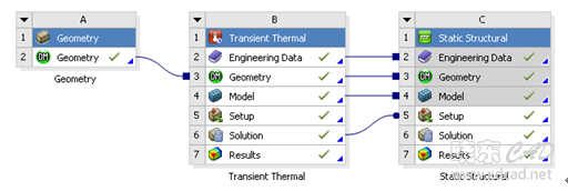

ANSYS Workbench作为统一的多场耦合分析平台,支持数据协同,因此在Workbench中建立该焊接分析的耦合项目,如下图所示。

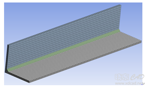

ANSYS Workbench以ANSYS Meshing为基础对模型进行网格划分,对于此模型中的两个焊接件和焊缝均以六面体方式进行划分,除此之外,软件还提供了大量的size function、局部控制等功能,针对不同特征的几何模型进行高质量的网格划分。

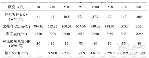

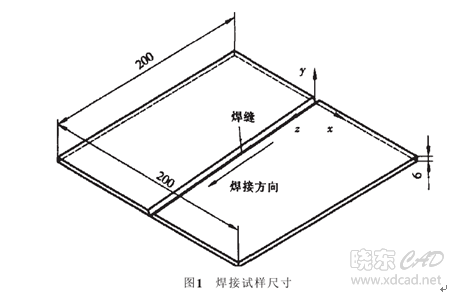

本例中,焊接温度场模拟采用焊板尺寸为200mmX200mmX6mm,试件材料为Q235A,材料参数如下表所示。为保证焊透,两块钢板开45°坡口。焊接方式采用电弧焊,焊接参数为:焊接电流180A,电弧电压20V,焊接速度4.8mm/s,焊接热输入0.75kJ/mm,焊接效率η=0.825,结构与空气的换热系数为15W/(m^2*℃)。
在ANSYS经典版中建立该构件的几何模型,采用solid70,建立好的模型如下图所示:
通过MP命令建立完整的材料参数表,如下图所示:

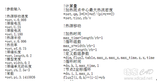

本例中同样采用高斯热源方式进行模拟,相关焊接工艺以参数方式表达,为后期优化提供基础,典型的命令流如下:

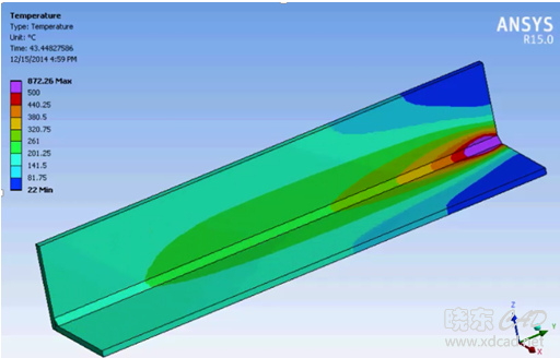

经过求解计算后可以得到该焊接件的温度场分布云图,如下图提出的某时刻温度场分布云图:
