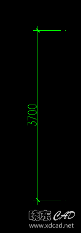

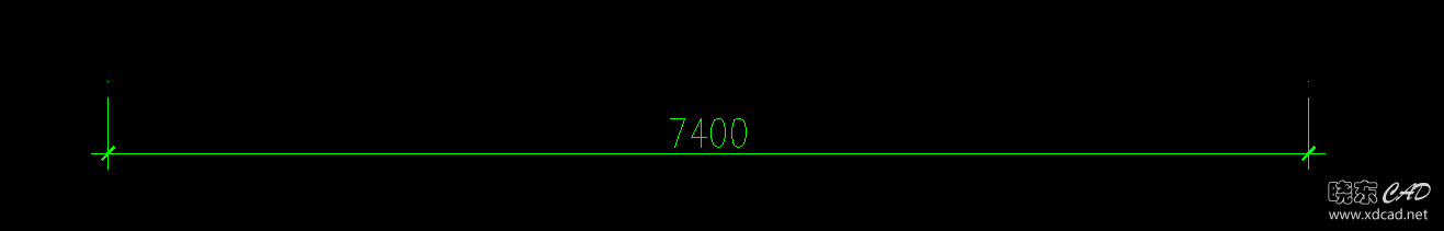

我想把标注样式修改成如图片的样子,需要设置哪些参数?
        ////创建新的标注样式表
        AcDbDimStyleTableRecord* pDimStyleTblRcd;
        pDimStyleTblRcd = new AcDbDimStyleTableRecord();
        ////设置标注样式的特性
        pDimStyleTblRcd->setName(strName);
        pDimStyleTblRcd->setDimasz(150);
        es = pDimStyleTblRcd->setDimblk(L"_ARCHTICK");
        pDimStyleTblRcd->setDimjust(0);
        pDimStyleTblRcd->setDimexe(100);
        pDimStyleTblRcd->setDimexo(100);
        pDimStyleTblRcd->setDimlfac(1);
        pDimStyleTblRcd->setDimgap(50);
        pDimStyleTblRcd->setDimtxt(100);
        pDimStyleTblRcd->setDimtoh(0);
        pDimStyleTblRcd->setDimtofl(1);
        pDimStyleTblRcd->setDimtol(0);
        pDimStyleTblRcd->setDimtolj(1);
        pDimStyleTblRcd->setDimdec(0);
        pDimStyleTblRcd->setDimtix(1);
        pDimStyleTblRcd->setDimtmove(2);
        pDimStyleTblRcd->setDimtad(1);
我设置了这些,但没有达到图片的样式。请大神指点指点!!!
发表于 2018-12-13 16:07:23 | 显示全部楼层
既然你看到了标注,你写代码读出来设置看看不就知道了
