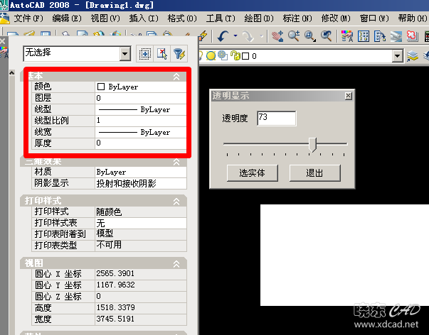

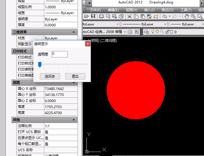

首先,2008及以下你就别试了,因为特性对话框里面根本就没有透明的选项
下面是工具箱透明度修改的工具的演示,在2012下正常,没2010,测试不了。

这个问题确实让人很无语,试了下,cad2010也不行,2014可以,不知道有没有办法自己实现
首先,2008及以下你就别试了,因为特性对话框里面根本就没有透明的选项 [attachimg]82650[/attachimg] 下面是工具箱透明度修改的工具的演示,在2012下正常,没2010,测试不了。 [attachimg]82651[/attach  详情 回复 发表于 2018-12-17 15:15
