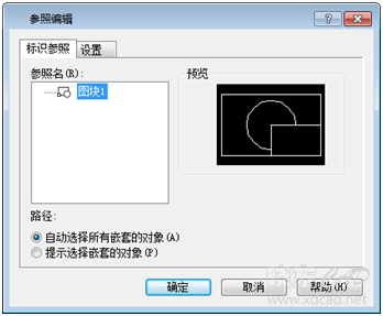

  2、双击想要修改的块打开【参照编辑】;
CAD技巧
CAD技巧
  3、单击【确定】此时点开的块属于可编辑状态。下图即是将块的图层改为“图层1”;
