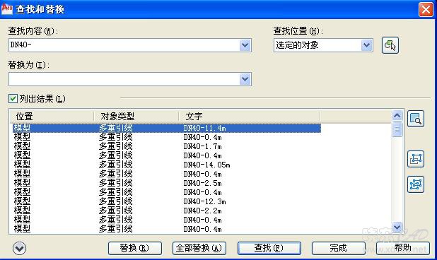

刚开始是求助多行文字中的的数字求和,好像各位版主和大神们都挺忙的,没时间。我在论坛里面找了下,多几个类似的插件,但都没有归类整理成一个插件,设置一个前缀和后缀,这样就能适应这种大部分要求了。我就退而求其次,我查找出来,复制到excel表格中,在修改下文字,再求和,其实也是一种很好的解决方式,各位大神可以把查找里面的文字复制到表格中吗,或者直接复制到剪切板中(内存中),我直接粘贴到表格中,自己调格式。

工具->数据提取
新建一个规则,只输出 mtext 的文字
