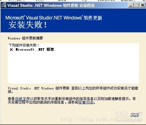

    有时候,会出现以下错误,
   2.1)“.net框架安装失败”
    解决方法:点击“开始”--》“运行--》输入: regedit--》找到 HKEY_LOCAL_MACHINE\SOFTWARE\Microsoft\.NETFramework\v1.0,按Delete键删除这个v1.0即可。

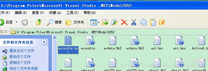

     2.2)“错误 1308:..\Msdn\2052\accesbty.hxi。请验证文件是否存在以及是否可以访问它。”
       对于“1308”类型的错误,一般由于你的安装光盘没有切换而导致的。比如,当你用虚拟光驱打开CD1进行安装VS2002时, 大概6分钟会弹出上述错误,这是由于accesbty.hxi文件在CD2中,如下:
      解决办法:及时退出CD1,加载CD2。或者“退出CD1,加载CD2后,点击“重试”按钮,直到出现”请插入第二张光盘cd2“的对话框为止。
      如果该方法不行,就点击”取消“--》回滚一下,再安装。
