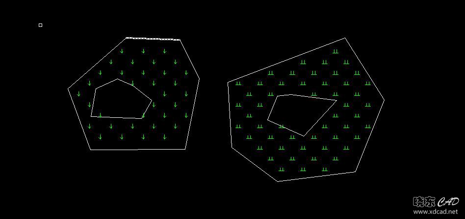

哪位大神能做一个这样的工具,批量删除孤岛内的块,删除前是这样的
删除前
删除前
删除后是这样的
删除后
删除后

  1. (defun c:tt()
  2.   (setq en1 (car(entsel)))
  3.   (setq pts (mapcar 'cdr (vl-remove-if-not '(lambda(x) (= (car x) 10)) (entget en1))))
  4.   (setq ss1 (ssget "wp" pts))
  5.   (command "_.erase" ss1 "")
  6.   (princ)
  7.   )

 楼主| 发表于 2019-1-1 10:02:49 | 显示全部楼层
caddog 发表于 2018-12-31 21:49
看这个可以不:
试了一下,也行,就是要一个个的选择,如果能框选分析里面的孤岛,然后再删除孤岛内部的块,就更好啦,嘿嘿,非常感谢
