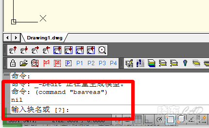

如何用lisp实现块编辑器的_BSAVEAS命令的效果,来保存普通图块或动态块
_BSAVEAS,._BSAVEAS, BSAVEAS都是弹窗的

 楼主| 发表于 2019-1-6 22:31:20 | 显示全部楼层
Lisphk 发表于 2019-1-6 18:31
支持直接命令调用啊
额。。。原来如此
1、你是怎么进入块编辑器的? 2、为什么想在块编辑器内 保存到另外的名字?  详情 回复 发表于 2019-1-7 09:21

发表于 2019-1-7 09:21:24 | 显示全部楼层
8142556 发表于 2019-1-6 22:31
额。。。原来如此
1、你是怎么进入块编辑器的?
-BEDIT 没找到其他保存图块的好方法,Bsaveas保存块有缩略图还不错,可以用来直接读取文件缩略图,也不用像Wblock那样又套一层  详情 回复 发表于 2019-1-8 09:14
 楼主| 发表于 2019-1-8 09:14:05 | 显示全部楼层
marting 发表于 2019-1-7 09:21
1、你是怎么进入块编辑器的?
-BEDIT
