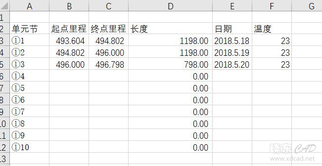

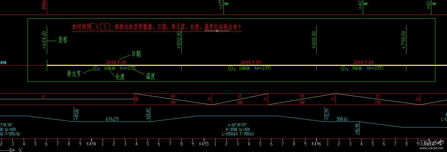

论坛的各位大神你们好:
以前都是手动画图,效率太低。求各位帮忙能否将附件内的EXCEL数据直接转画到CAD中。小弟在此拜谢了!!!
Desktop.rar
103.91 KB, 下载次数: 14, 下载积分: D豆 -1 , 活跃度 1

 楼主| 发表于 2019-1-13 17:05:58 | 显示全部楼层
newer 发表于 2019-1-13 16:28
为保证帖子清晰,请截取图片传上来。
好的,已截图重传!
发表于 2019-1-13 17:45:12 | 显示全部楼层
定义两个块
1 里程标记
2 中间的标注
画 pline 后插入块

 楼主| 发表于 2019-1-14 07:32:53 | 显示全部楼层
st788796 发表于 2019-1-13 17:45
定义两个块
1 里程标记
2 中间的标注
那不还是要一个一个画吗?

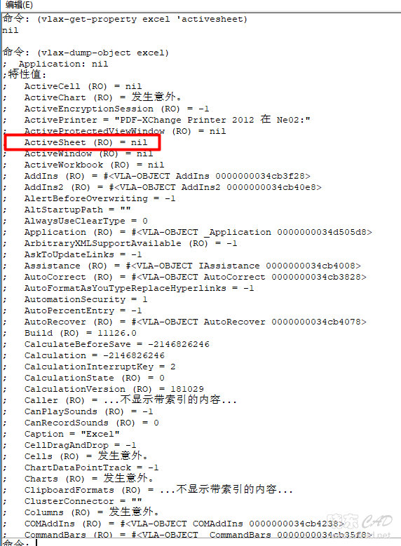

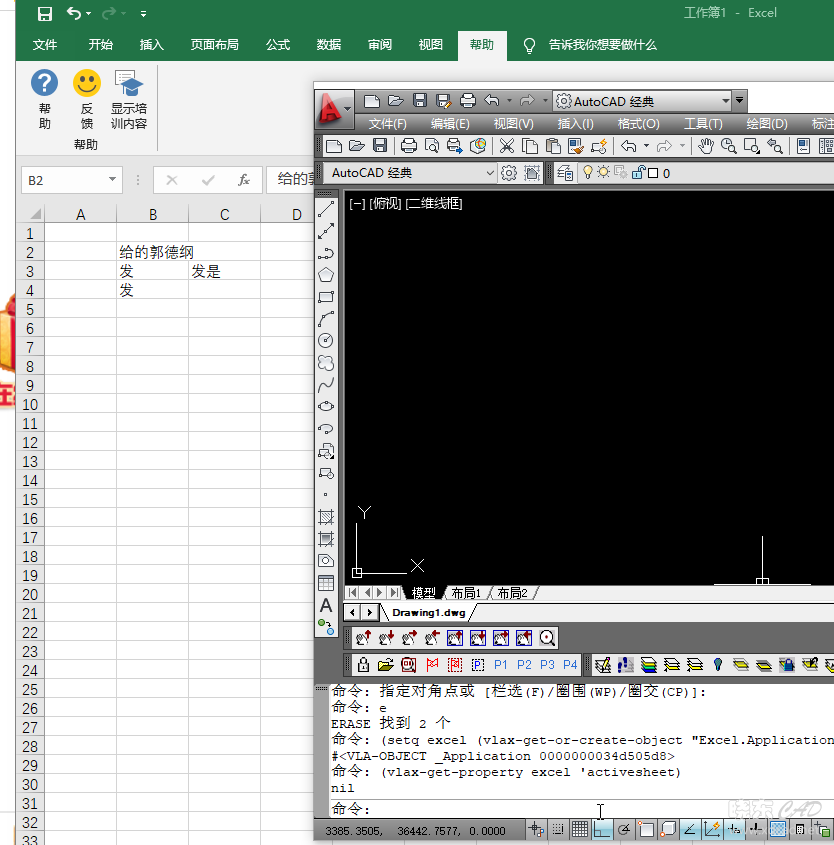

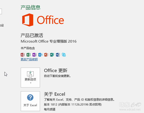

发表于 2019-1-14 17:58:21 | 显示全部楼层
st788796 发表于 2019-1-14 16:02
仅对提供的样图,没有加入绘制粗线
大师,为什么
(setq excel (vlax-get-or-create-object "Excel.Application"))
这个有返回值
但是
(vlax-get excel 'activesheet) 这个返回NIL呢?
EXCEL 2016版本,系统WIN10 64位,CAD 2012 64位
发表于 2019-1-15 08:56:54 | 显示全部楼层
Lisphk 发表于 2019-1-14 17:58
大师,为什么
这个有返回值
没有这个系统环境,你检查一下
1 确保 excel 有文档
2 在 acad 中 使用 (vlax-dump-object excel t) 看看
3 换 (vlax-get-property excel 'activesheet) 试试有没有返回值
 楼主| 发表于 2019-1-15 17:17:43 | 显示全部楼层
更新:
增加粗线绘制,里程加上 "+"
首先表示非常感谢!但现在还有个小问题,麻烦帮修改下!如下图:
发表于 2019-1-15 17:34:51 | 显示全部楼层
st788796 发表于 2019-1-15 08:56
没有这个系统环境,你检查一下
1 确保 excel 有文档
2 在 acad 中 使用 (vlax-dump-object excel t) 看 ...
谢谢大师回复
EXCEL已经打开
看下截图
