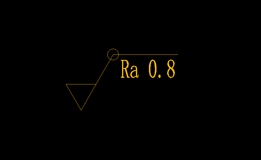

发表于 2019-2-26 19:57:56 | 显示全部楼层
真好看,我想学做这个块!
网上有很多动态块的 教程可以看一下,类似这种很多,比如用太宽做粗糙度等。  详情 回复 发表于 2019-2-27 10:11
 楼主| 发表于 2019-2-27 10:11:20 | 显示全部楼层
kswym88888 发表于 2019-2-26 19:57
真好看,我想学做这个块!
