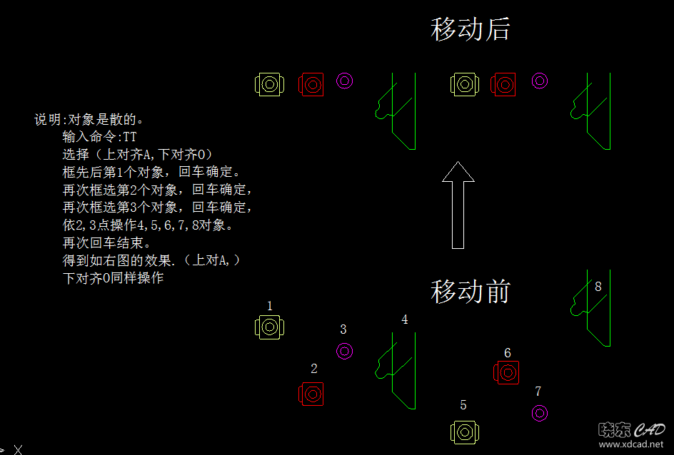

是我没有很细的说明!现在附上图片解说!!其实这功能也不知道能否实行,这是我一厢情愿的想法了!
选择左下点和右上点会确定一个矩形框,程序在其他的基准对象附近的同样大小位置的矩形框内查找第2,3...对象,如果在矩形框范围内发现就按要求移动  详情 回复 发表于 2019-3-12 12:45
是吧!这个功能找了很久,只找到能同时两个对象,三个以上还没有见到!  详情 回复 发表于 2019-3-12 12:55

首先,这些对象应该都是图块。
第一组的所有对象应该是其他组需要参照的位置,不需要调整位置了。
先选择第1组的作为基准的图块,其他组里的这个块也是不需要移动位置的。
选择矩形范围的2个点已经跟你说过理由了。
选择其余基准对象是要选择其他组里的第一个对象,因为它们的块名称与选择的第一组里的第1个对象块名称是一样的。
接下来,选择第一个组里的第2个对象,程序会依次在其它基准对象周围的矩形块内寻找与第2个对象名称相同的块进行移动
然后选择第3个对象......

你说的对象是散的,指的是它们不是块,仅仅颜色不同吗?

如果不是块,仅颜色不同,就会复杂一些,但也不是没有办法

这次一定可以了. tt.zip里是个fas文件,使用appload加载就可以使用命令tt. 上对齐选U,下对齐选D
