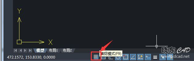

  1、打开浩辰CAD软件,新建一个文档。按快捷键L+空格,选择直线工具。绘制第一条直线。在软件窗口的最下方,找到捕捉模式。如图所示。

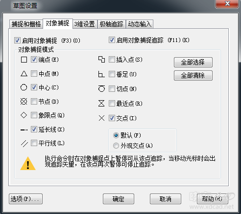

  2、然后,右击图标,在弹出的菜单中,选择【设置】-【对象捕捉】。这里默认勾选了【端点】。我们可以将端点取消,勾选【垂足】和【最近点】。完成后点击确定按钮。

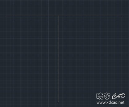

  3、最后,拉第二条直线,进行测试。结果是:第二条直线已会自动跳转到端点的位置了。
