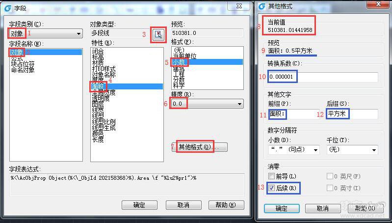

  浩辰CAD软件中如何使插入面积自动更新,并显示格式如“面积:12平方米”,要求具体数值12可以随图面大小自动更新,保留1位小数,如果小数为0,则不显示。不显示如12000000这样太多0的结果,下面看看具体步骤:

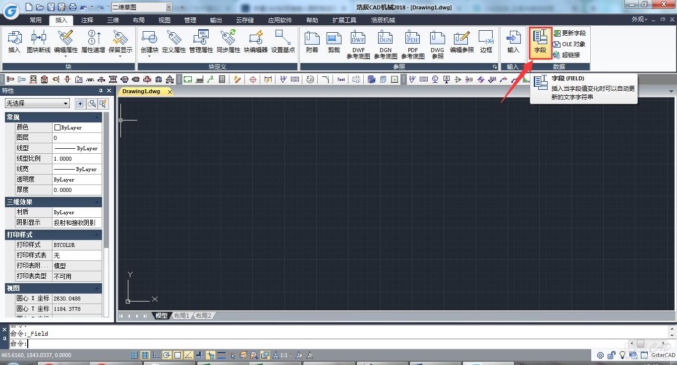

  1.如果是二维草图界面,选择菜单“插入”--“字段”。
  2.在“字段”对话框中,依下图中标示1-7,10-12进行逐项设置,注意标示显示计算结果,标示9显示设置后预览效果。
  这里特别注意转换系数的填写,这里填写0.000001(因为CAD画图一般都是1:1绘制的,单位mm,但这里希望以单位米计算面积,所以需要转换下)。

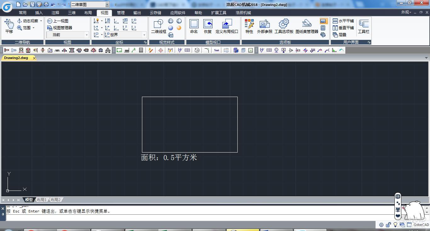

  3.以上确认后,将光标定位到需要的位置就可以了。
  4.如果修改图大小后,可使用updatefield命令(只输入up即可)更新计算结果。
  5.注意事项:注意CAD低版本可能没有插入字段功能,注意转换系数的使用。
