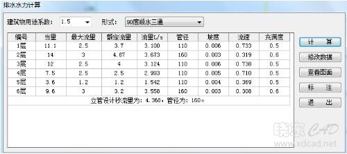

  用户运行室内菜单中的【计算】-【排水水力】可进行排水水力计算。点选dwg排水原理图立管的末端,软件可以自动搜索整个系统,并弹出图对话框:
  1、计算对话框上方有选择输入栏,这里提供了建筑用途系数、管线形式,用户可按照实际工程进行选择输入。
  2、计算对话框右侧是功能按钮:
  【计算】按钮用于命令软件进行计算,并在左侧表格中输入计算结果。
  【修改数据】功能可修改每层的洁具数量和类型,并计算出总的当量值。
  【查看图面】功能主要用于在计算时查看CAD图中的管线及编号。
  【标注】功能可以将计算所得的最终结果标注到原理图中的管线上。

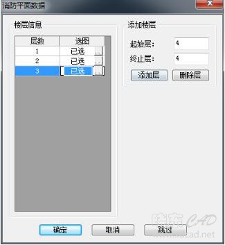

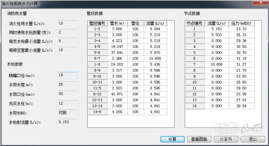

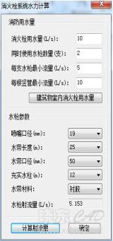

  用户运行室内菜单中的【计算】-【消防计算】可进行消防水力计算。首先进行水枪射流量的计算,然后添加消防的各个楼层,依次选择每层对应的平面图。
  确定后选择消防系统的终点,会弹出消防水力计算界面,可以进行参数设置和修改,同时也可以生成计算书。
