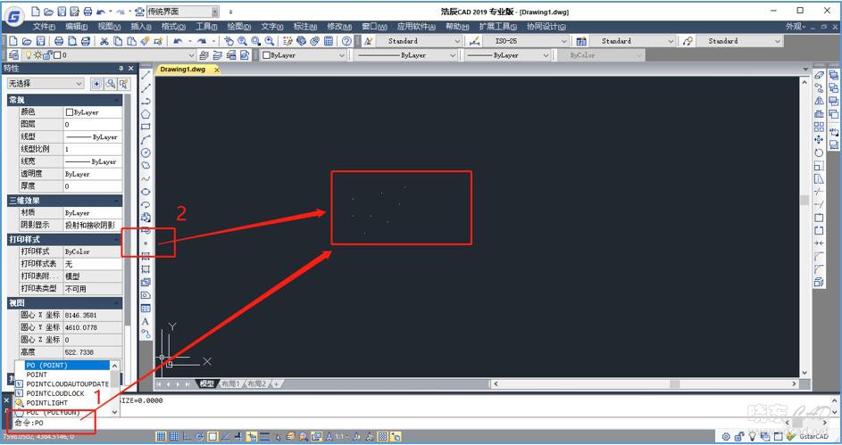

  绘制点的方法:
  1.命令框输入PO(POINT)。
  2.绘图工具条,选择【点】。

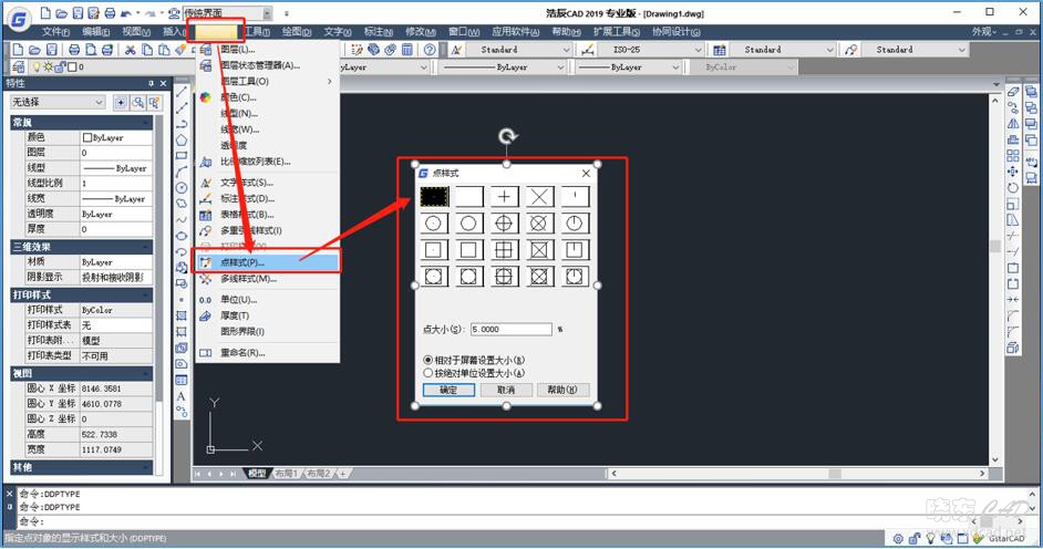

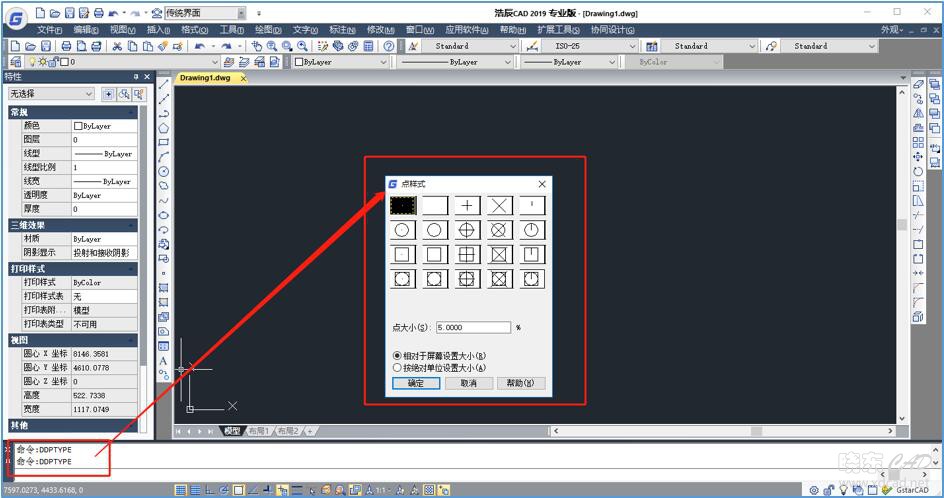

  点样式设置方法:
  1. 命令框输入DDP(DDPTYPE)。
  2. 菜单栏选择【格式】,点样式。选择需要点的样式。
