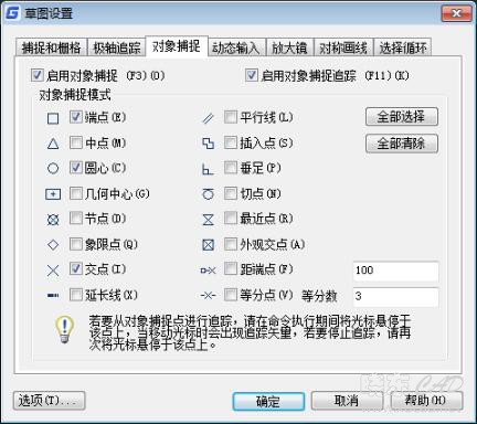

  此外,在状态栏(软件界面下方)上可以通过右键快捷菜单完成追踪、对象捕捉的设置。尤其是对象捕捉,其设置面板如下图所示,通常情况下,可以打开所有的对象捕捉模式,这样,浩辰CAD就可以捕捉到实体的所有特征点,方便绘图。
  需要说明的是,对像捕捉与捕捉不同,对象捕捉可以捕捉到实体的特征点,比如圆心、直线的中点,而捕捉则针对网格而言,指光标会自动捕捉到网格线。
