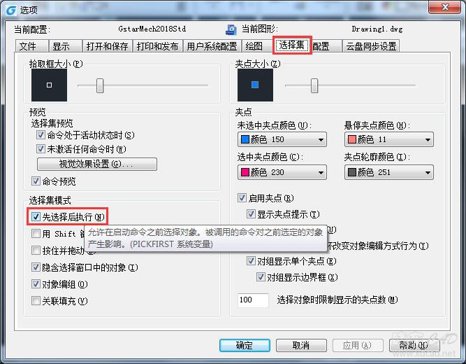

  一、关闭了先选择后执行选项
  默认状态下浩辰CAD是支持先选择对象然后再执行命令的,很多人也都习惯这种操作,但估计大多数人都不知道关闭了先选择后执行会影响双击编辑图形。如果出现双击文字或图块没有反应的时候,可以先选择一个图形,然后移动M一下,看是否还提示让选择对象,如果是这样,那就是先选择后执行的选项被关闭了。
  解决办法:
  1、可以直接设置变量。输入PICKFIRST,回车,如果值是0,输入1,回车。
  2、或者在选项对话框的选择集选项卡中直接勾选“先选择后执行”选项,如下图所示。
