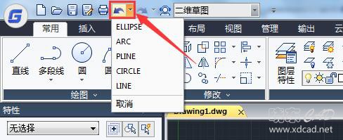

  浩辰CAD和WORD等其他软件一样,误操作后可以通过“撤销”来取消刚进行的操作,Windows软件的常规操作也适用于CAD,比如:在工具栏点“撤销”按钮、按CTRL+Z、点“撤销”按钮后的下拉箭头,可以选择回退到哪一步,如下图所示:

  点“撤销”按钮后的下拉箭头,在下拉列表中可一次性行撤销多步操作;
