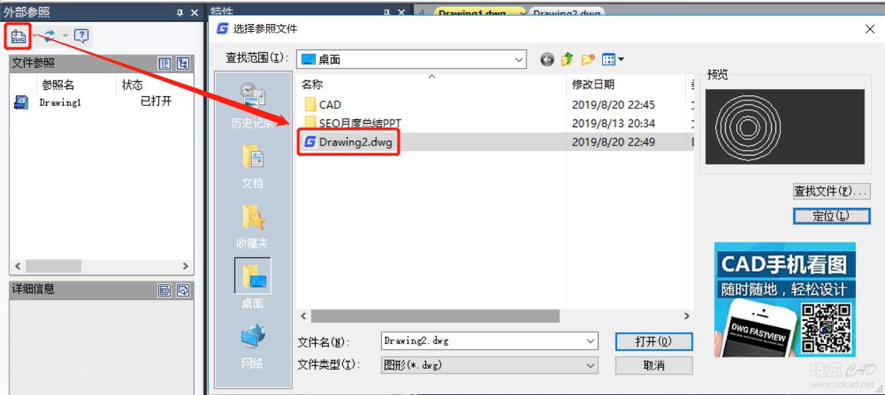

  1、打开浩辰CAD软件,在菜单栏选择【插入】/【外部参照】或在命令行中输入:【XR】来打开【外部参照】管理器。
  2、然后在【外部参照】管理器中点击【附着DWG】。如下图所示:

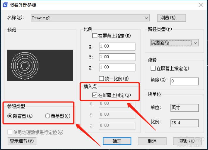

  3、在跳出的【选择参照文件】对话框中找到饼选择Drawing2.dwg为参照文件,然后在跳出的【附着外部参照】对话框中将【参照类型】设置为【附着型】,【插入到】设置为【在屏幕上指定(S)】,最后将参照文件放入图纸中即可。如下图所示:
  注意:外部参照文件要一直保留,并且最好是跟你的文件放在一个文件夹下面保存着。
