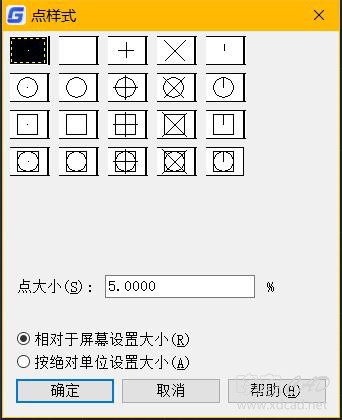

  在使用浩辰CAD制图的过程中,当需要使用CAD点样式的时候怎么进行设置呢?接下来给大家详细介绍一下吧!
  浩辰CAD点样式的设置方法:
  1、在浩辰CAD命令行中输入:DDPTYPE或者是在菜单栏中的【格式】——【点样式】,如下图所示:
  2、在弹出的【点样式】对话框中,我们可以看到如下图所示的选项:
  点大小:用于确定点的大小,可以设置是相对于屏幕设置大小或者使用绝对单位设置大小,这一步主要是设置点的大小是根据屏幕的大小改变,还是固定为一个绝对的大小。
  在点样式区域,可以看到很多已经预设好的样式,选择我们想要的样式,然后点击确定即可。
  在实际的CAD绘图中,点看起来就是一个很小的实心点,有时候不是很方便识别,我们可以通过以上介绍的浩辰CAD中点样式的设置方法来进行设置,让点对象看起来更加清楚。
