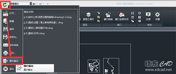

  1.打开浩辰ACD看图王电脑版软件,点击界面左上角的浩辰云图电脑版logo,在出来的下拉列表中选择“图片输出”。如下图所示:

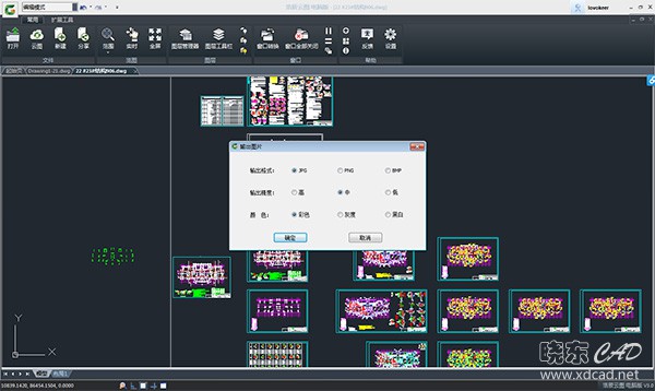

  2.框选要输出的范围,回车,选择“输出格式”(如图选择JPG),“输出精度”以及“颜色”,点击确定,输入“文件名”,选择“保存路径”完成转换。如下图所示:

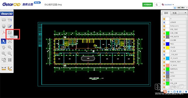

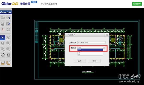

  1.在浏览器中搜索浩辰CAD看图王网页版,进入页面,点击“打开图纸”,点击左侧菜单栏“导出图片”功能 。如下图所示:
  2.框选要输出的范围,回车,设置“文件名”和保存“格式”(如图选择JPGE格式),即可完成转换。如下图所示:

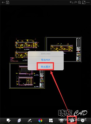

  1.在手机的应用商店中下载安装浩辰CAD看图王软件。

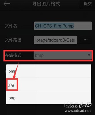

  2.打开CAD图纸,点击界面下方“导出功能”,选择“导出图片”。如下图所示:
  3.设置“文件名”,文件保存路径(方便查找导出的文件),文件“存储格式”(如图选择JPG),完成转换。如下图所示:
