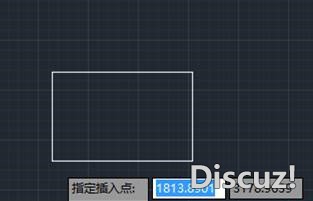

5、根据系统出现的指示,选择指定的插入点。如下图所示:
6、确定插入点之后,我们选中该文字,就能够得到文字的轮廓线了。如下图所示:
