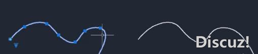

以下图作为例子,给大家详细介绍一下如何使用夹点编辑(把左图的样条曲线编辑成右图的样子)。
1、打开浩辰CAD软件,打开图纸文件;

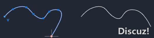

2、不进行命令操作,直接点击左图的样条曲线,使其出现夹点;如下图所示:
3、单击样条曲线的最后一点,并拖动控制点;如下图所示:
4、点击鼠标的左键,可以利用夹点对曲线进行上下左右的调整;如下图所示:
5、最后按ESC键退出编辑,结果如下图所示 :
